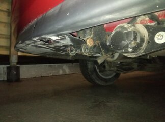

Hallo, hier eine Einbauanleitung.
Bei mir sind die Parkpiepser ab Werk unten an der Schürze montiert.
