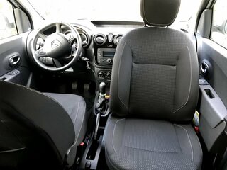

Für den Kurzurlaub schraube ich den Beifahrersitz einfach raus, dreh ihn um und wieder rein , 5 Minuten Arbeit . Geht super, und bei schlechten Wetter kann man im Dacia mal eine Jause einnehmen oder an „Karter“ machen ;-)

Ich schließe mich: an coole Idee!
Und eine Frage hinterher: geht das prinzipiell mit dem Fahrersitz auch?

Hat der keinen Seitenairbag im Sitz?
Doch, aber dreh ihn ja nur fürs Campen um, und im Falle das ich ihn länger so belasse, schließe ich den Stecker für Airbag und Co einfach ab.
Lg Christian
coole idee, muss man da irgendwas elektronisches umstöpseln??
Also wenn du vorsichtig bist und jemand dir hilft, ist es nicht notwendig, ansonsten würd ich den Sitz abstöpseln da die Kabel relativ einen kleinen Querschnitt haben....
Lg Christian

Vermute schon, ist ja auch nur mit 4 Torx Schrauben befestigt....kommt bei mir aber nicht in Frage weil wir nur zu zweit am Weg sind, und auch die hinteren Sitze immer zur Verfügung haben.

Sehr coole Idee. Werde das bei Gelegenheit ausprobieren. Ist es ausreichend, die Stecker zu ziehen? Im Internet habe ich gelesen, man soll die Airbags in der Werkstatt deaktivieren lassen. Aber wenn man nicht fahren will und das Auto nicht an hat kann ja vermutlich nichts passieren, oder?
