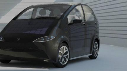

Das hier wäre für mich ne Alternative.
Elektroauto mit Solarzellen für unter 16.000 Euro: Das steckt hinter Sion
