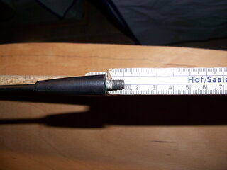

Und hier der Antennenfuß der orig Dacia Duster Antenne.
Sollte jemand eine Antenne mit festem 6mm Stabgewinde oder Adaptergewinde bestellen, sollte er darauf achten das dieses 10mm nach außen ragt, oder man selber ein längeres Gewinde 20x6mm einschrauben kann. Sorry bin kein guter Erklärer. Einfetten nicht vergessen.
