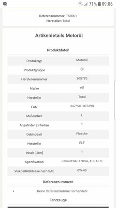

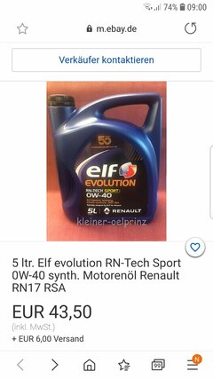

Möchte demnächst doch einen Ölwechsel mit Filter machen.Mein Händler füllt soweit mir bekannt das 5w30 RN17 in den Motor.Möchte jetzt versuchen das er mir das 0W40 RN17 RS von Elf bestellt u.den Ölwechsel macht,aber das es keinen Einfluß auf die Garantie hat. Was meint ihr....Das 0w40 müßte doch weit aus besser sein wie das 5w30 in Bezug auf mein Fahrverhalten. Wenn das so ist hoffe ich das der Händler das macht.

Ist das 5w30 das dünnere Öl ????? oder hast du dich evt.verschrieben.du schreibst ja
0w40 wäre das bessere für mich,aber für mich wäre aber das 0w40 das dünnere Öl,
Für einen Laien alles nicht so einfach.
Habe ja ein Zettel von Dacia wo Ölsorten stehen für meinen Motor unteranderem steht da auch 0w40 RN17 von Castrol empfohlen,gibt es aber nur von Elf.
Und der Händler hat nur von der Tonne
5w30 RN17

Vereinfacht gesagt ist das 0W40 ist im Vergleich zu dem 5W30 bei Kälte dünnflüssiger und bei Hitze dickflüssiger. Es behält so jeweils in diesen Temperaturbereichen die bessere Schmierfähigkeit. Ich würde das 0W40 dem 5W30 vorziehen.
