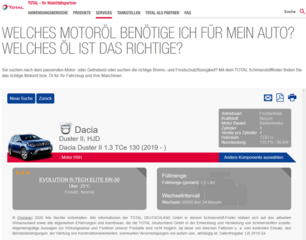

Übrigens, obwohl der Haus-und-Hof-Lieferant von Dacia/Renault, die Firma Total/Elf, alle RN17-Normen bereitstellt, empfiehlt der eigene Schmierstofffinder für Dein Fahrzug das "klassische" Evolution R-Tech Elite 5W30 nach RN17. Was anderes würde ich auch nicht einfüllen.

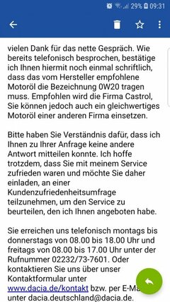

Hier noch mal ein Post was Dacia geschrieben hat

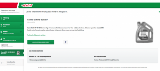

Das zeigt aber, dass die Mitarbeiter von Dacia anscheinend selbst keine Ahnung haben. Die Empfehlung von Castrol selbst lautet ebenfalls 5W30:
Die werden einen Teufel tun und etwas anderes empfehlen. Schon aus Haftungsgründen. Wie gesagt, ein 0W20 wäre ein RN17FE, das für den Motor nicht zwingend vorgeschrieben ist. Und die Aussage, sie empfehlen Castrol funktioniert in diesem Zusammenhang gar nicht, eben weil Castrol kein von Renault freigegebenes 0W20 im Sortiment hat. Auch die Aussage "Sie können ein gleichwertiges Öl verwenden" ist meiner Meinung nach bedenklich. Da kannst Du schnell aufs Glatteis geführt werden, denn manche Hersteller schreiben so etwas wie "verwendbar für" oder "nach EU-recht gleichwertig" auf ihre Gebinde. Das machen Sie um sich die teure Prüfung seitens Renault zu sparen. Es mag schon sein, dass diese Öle den Renault-Normen entsprechen können, aber eine Garantie hast Du darauf nicht. Deshalb würde ich, v.a. in der Garantiezeit, ausschließlich Öle mit offiziellen Freigaben verwenden. Und da gibt es derzeit eben, meines Wissens nach, derzeit nur drei Hersteller. Castrol mit dem GTX 5W30 RN17, Elf mit einem 0W20 nach RN17FE, einem 5W30 nach RN17 und einem 0W40 nach RN17FSA für Megane R.S. Außerdem noch Shell Helix mit einem 0W20 nach RN17FE und einem 5W30 nach RN17.
