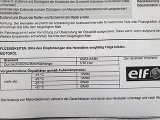

Nein, in diesem Fall stimmt das nicht! Die neueren Daciamodelle, in denen ja auch aktuelle Renault-Motoren verbaut sind, müssen zumindest in der Garantiezeit zwingend mit Öl nach Renault-Norm betrieben werden! Ein Öl, das die neue Renault-Norm RN17 erfüllt mit der Viskositätsklasse 10W-40 gibt es gar nicht! Beim Ölkauf darf man sich auch nicht mehr auf die Viskositäten verlassen, sondern nur nach der geforderten Norm! Ein falsches Öl wäre in diesem Fall auch schädlich für die Partikelfilter dere neuen Benziner und Diesel, weil deren Aschegehalt höher ist und damit der Filter zusetzen kann. Diese Asche kann dann auch nicht mehr freigebrannt werden. Der neue 1.3 Liter TCe 130 mit Benzinpartikelfilter (GPF) im Duster ist so neu, dass er selbst auf der Schmierstoffinderseite von Total/elf, dem Hausliefernaten von Renault, nicht aufgeführt wird! Aber schon für den Vorgängermotor TCe 125 muss zwingend ein Öl der Norm RN17 eingefüllt werden, dass nebenbei die Viskositätsklasse 5W-30 aufweist.
Aber: weil der Motor so neu ist, würde ich micht nicht darauf verlassen wollen und einfach auf gut Glück irgendein Öl einfüllen! Der sicherste Weg ist der zum Händler zu gehen und dort nachzufragen.
Das ist so, die Angabe steht im "Fahrzeugspezifischen Datenblatt für Garantie und Service" (Wartungsplan) ganz unten auf der Seite.
Hat mir bei meinem Polen-Import so genau garnix geholfen :badgrin: (OT_Ende)
