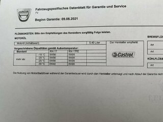

Öl für meinen neuen 150ps Automatik
habe Castrol GTX 5W30 RN17 5l online 28,30€ gekauft, entspricht wohl Dacia Spezifikation.
