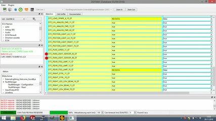

Regensensor: ich hab das jetzt mal untersucht.
Bild 1 der Licht und Regensensor ist Aktiv.....nur fehlt wohl der Richtige Schalter.

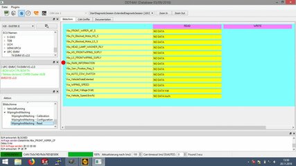

Bild 2 wenn ich Auto_wipe auf true stelle geht der Intervall nicht mehr, nehme ich Frontwipe auf false auch nicht....

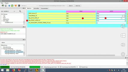

Bild 3 Rain_Information ist mit no data hinterlegt........
keine Ahnung was man noch suchen könnte......Ich werde wohl noch den anderen Intervall Schalter einbauen, da der Originale der letzte Mist ist, evtl kann man dann ja etwas einstellen.
