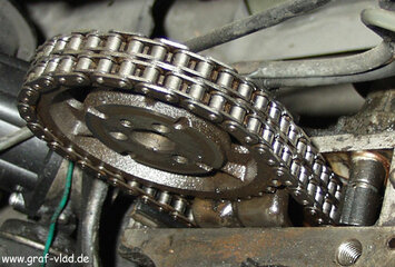

Stimmt, früher hielt eine Steuerkette ein Fahrzeugleben! Aber...das waren ja auch noch Steuerketten ! Heute sind es eher "metallisierte Zahnriemen" und die Gegenstücke also das was früher ein "Zahnrad" alá Kettenrad war schaut auch ganz anders aus. Ausrede: Die neuen Ketten laufen leiser! Wirklichleit: Sie sind Billiger und halten nicht so lange wodurch die Folgekosten der Kunde trägt.
Mal 3 Bilder zum Vergleich: Richtige Kette und Imitationskette. Damit hatte schon einige Autohersteller ihre Rückrufaktionen !

Ja ja, die gute alte Duplexkette von Opel (erstes Bild).
Die ging eigentlich nie kaputt
Und wenn doch, konnte man die ohne Demontage des Steuergehäuse einfach ersetzen.
Ebenso einfach die Nockenwelle, die ja schon mal gerne eingelaufen sind.
Da ist halt mittlerweilen vielleicht auch schon die "Made aus China" drinnen...:D
