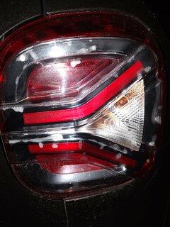

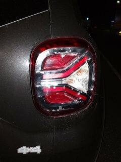

seit heute hat es unseren Duster auch erwischt.
Nach einem Tagesausflug und gelegentlichem Regen, musste ich nach knapp 150 km während einer Pause das Elend erblicken.
Linke Heckleuchte ohne Probleme, rechte s. Bilder.
Werde mich morgen mal ans AH wenden und berichten ob es bei uns auch so schnell behoben wird.

ja sah bei mir genau so aus. Musst du in die Werkstatt. Bei mir haben sie das Rücklicht ausgetauscht
