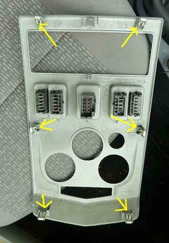

Zuerst die drei Drehschalter mit Schraubendreher abgehebelt, die geben etwas Widerstand, aber da bricht nix ab. Die Stellung der Schalter müsst Ihr Euch nicht merken, die passen nur in einer Lage wieder drauf.

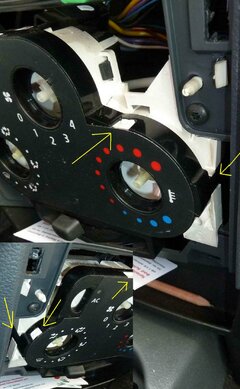

Dann mit einem scharfen Schraubendreher die grosse Blende abgehebelt, die Lage der sechs Clipbefestigungen habe ich auf den Fotos 1&2 mal markiert.

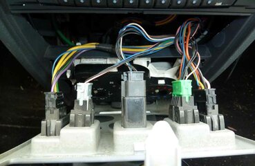

Die Blende nach vorne/unten abgehoben und die fünf elektrischen Anschlussstecker abgefriemelt. (Foto 3)

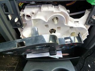

Jetzt liegt das Bedienteil für die Drehschalter frei. Hier sind drei weisse Clipbefestigungen einzudrücken, seitlich zwei weitere schwarze, denen kam ich besser bei, wenn ich die Hand durch den Spalt der Schaltknopfstecker schob und die Clips von hinten aufhebelte. (Foto 5)
Hier ist etwas Gefühl (wer's hat):rolleyes: gefordert, das Gelump ist zum schnellen Abbrechen konstruiert.
Den Schiebregler Innen-Aussenluftzufuhr habe ich mich nicht getraut raus zu ziehen, das hatte zu viel Widerstand. Ging auch so: Mit meinen zwei Wurstzeigefingern habe ich das klitzekleine Lämpchen rausgefummelt. Da ich von meinem Landrover noch einige in der Bastelbude hatte, kann ich Euch keine Ersatzteilnummer nennen, aber die hat jeder KFZ Zubehörhändler vorrätig.

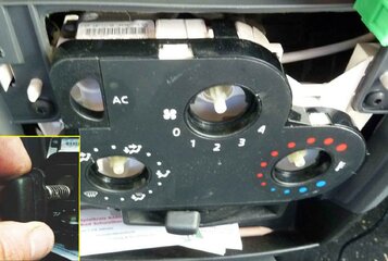

NEE! nicht zsammenbauen, wie ich Esel das dann gemacht habe, und sich wundern, dass der Knopf und die Feder der Klimaanlage noch nicht drinne sind (siehe Bild 4 links unten).
Also Feder & Knopf zuerst rein, Licht mal anmachen, ob's funzt und dann das ganz rückwärts zusammen gebaut.
