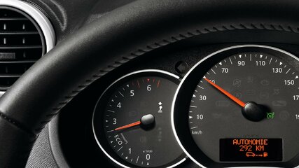

a ha.
also wenn der ökonomisch günstigste drehzahlbereich zwischen 1500 und 2250U/min liegt, dann fährst du mit 1000-1300U/min, weil du ja viel schlauer bist als der hersteller und der rest der welt.
