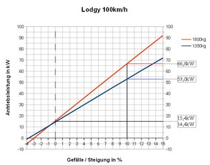

warum denkt jeder, dass man leistung nur für endgeschwindigkeit braucht?
leben denn hier alle im flachland?
