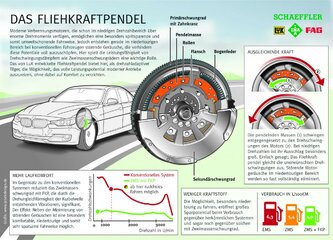

um mit solch niedrigen drehzahlen fahren zu können, betreibt bmw den aufwand des fliehkraftpendels.
ein zweimassenschwungrad alleine ist dafür nicht geeignet.
kraftstoff sparen wirst du mit deiner fahrweise auch nicht, da der motor viel länger im drehzahlloch herumhängt, anstatt für vortrieb zu sorgen.
Aber warum der Aufwand, das ist der springende Punkt:
Um sogar noch deutlich unter 1000 U/min mit der Drehzahl runterzukommen wohlgemerkt ausdrücklich zum Spitsparen , das zeigt doch deutlich die Richtung.
Je geringer die Drehzahl desto mehr Einsparpotenzial.
Gemäß BMW bilden "Störende Geräusche" (durch vibrationen) die Grenze nach unten, nicht Motorschäden.
Vibrationen treten (niedertourig) vor allem auf, je stärker auf Gaspedal gedrückt wird.
Und das ist, wie du schon sagtest, ja steuerbar.
durch das fliehkraftpendel ist das fahrzeug vorallem im NEFZ spritsparender.
und der hat mit der realität nun wirklich nicht viel am hut, da dem motor nur minimallast abgefordert wird.
