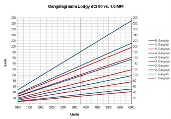

wundert mich nicht.
bei modernen turbobenzinern versucht man (im gegensatz zu damals) die charakteristik eines turbodiesels nachzuarmen, d.h.
-viel drehmoment schon bei niedrigen drehzahlen (190Nm@2000U/min)
-ein konstantes drehmomentplateau über einen möglichst weiten drehzahlbereich (2000-4000U/min)
-nennleistung bei relativ wenig drehzahl (4500U/min)
siehe vergleich dci 110 vs. tce 115
somit sind die getriebe auch recht ähnlich abgestimmt, siehe vergleich der im drehmoment ähnlichen motoren dci 90 vs. tce 115.
vergleicht man die leistungsähnlichen motoren dci 90 vs. 1.6mpi, so fällt die völlig andere getriebeabstimmung sofort ins auge.
