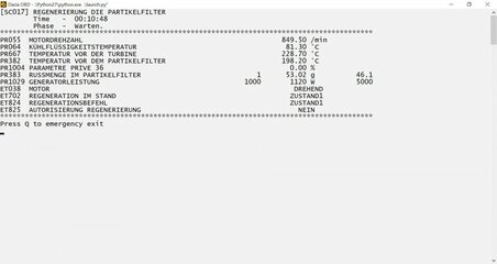

Habe heute versucht, die Zwangsregenerierung zu starten, es hat aber leider nicht funktioniert.
Insgesamt habe ich den Vorgang 5x gestartet, aber leider ist die Software nach ein paar Minuten immer wieder einfach ausgestiegen.
Das längste waren über 20 Minuten, aber während dieser Zeit haben sich die Werte kaum geändert.
Die Temperatur vor Turbolader stieg nie über 230°C und vor Partikelfilter nur knapp über 200°C, siehe Bild.
Das waren die höchsten Temperaturen, die dann zustande kamen, als der Kühlerlüfter lief und die Generatorleistung auf über 1000W anstieg.

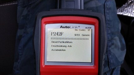

Ich habe während der Motor im Stand lief nun auch die Fehlermeldung 242F bekommen, was "Anhäufung Asche" bedeutet und zur Leistungsreduzierung führt.
Nach 5 Regenerierungsversuchen und fast 2 Stunden später habe ich aufgegeben, da die Software immer wieder abstürzte.
Ich vermute, dass der DPF nicht auf Temperatur kam, warum auch immer, weshalb die "Authorisierung Regenerierung" nicht erteilt wurde und der Prozess nie aus der Phase "Warten" kam.

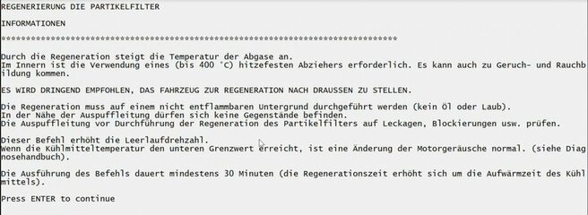

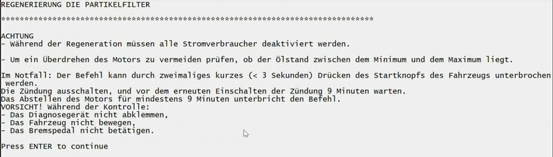

Was hast du nach auswählen der Zwangsregeneration gemacht?
Die meisten Steuergeräte haben eine Dynamikerkennung, du musst also ein Stück fahren damit es von warten aus aktiv geht. Dann entweder weiter fahren oder dir Drehzahl bei 2000-3000 U/min halten. Mit mehr Drehzahl geht es schneller als nur im Stand.
Die Kühlwassertemperatur war ja schon hoch genug zum auslösen.
Ich habe das Fahrzeug im Leerlauf stehen lassen, so wie in der Software angegeben, siehe Bilder.
Denke mal, dass das Fahrzeug eigentlich hätte selbst die Drehzahl erhöhen sollen.

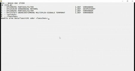

Motoröl verdünnt (glaube es war 253F)
In der Diagnosebeschreibung zu deinem Fahrzeug steht, das nach dem Ölwechsel der Bordcomputer manuell zurück gesetzt werden muss, damit der Ölwechsel auch vom Steuergerät als erledigt registriert werden kann.

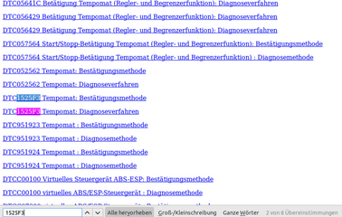

Fehlermeldung 242F
Das hast du mit der Renault Software ausgelesen?
Dieser Code steht weder in der Diagnosebeschreibung, noch in der Liste der Fehlercode, die dein Motorsteuergerät unterstützt.
:huh: Hmm, ne, damit:
Die rote Warnlampe mit Zickzacklinie hat in den Instrumenten geleuchtet.
Ich kann nicht sagen, ob im Bordcomputer nach dem Ölwechsel etwas manuell zurückgestellt wurde.
Meinst Du damit die Wartungsanzeige?
Doch, habe ich zum Glück aufgezeichnet:
Die Wartungsanzeige war unverändert. Es wurde wohl nur der Fehler gelöscht.

Das Diagnosedokument in einem Internetbrowser öffnen und F3 drücken, um nach den Fehlercode zu suchen und um die geführte Diagnose abzuarbeiten:
Stehe gerade auf dem Schlauch ... wo finde ich das Diagnosedokument?
