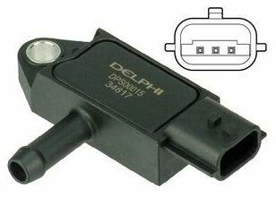

bevor du den DPF austauschst würde ich erst mal nach dem differenzdrucksensor schauen.
da gibt es schon mal probleme beim schlauch.

Kann ich den Differenzdrucksensor durchmessen?

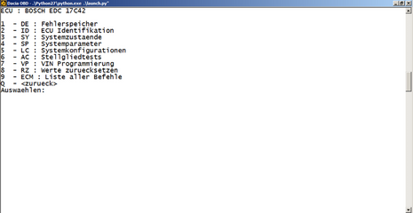

zu könntest dir mal die werte per OBD auslesen und schauen ob die plausibel sind.
Das ist eine gut Idee.
Das geht mit DDT4all, oder?
Und welche Werte sind relevant und vor allen Dingen i.O./n.i.O.?
dürfte mit DDT4all funktionieren.
aber schau dir doch erst mal den schlauch vom sensor an.
das wäre das erste was ich überprüfen würde.
Ok, verstehe, fahre morgen auf die Grube und prüfe mal den Schlauch selbst zum Differenzdrucksensor.Differenzdrucksensor.JPG

So, hatte das Auto auf der Grube und konnte nichts feststellen.
Alles sieht noch jungfräulich aus, der Schlauch sieht aus wie neu, keine Beschädigung, alles sitzt dort, wo es sein soll.

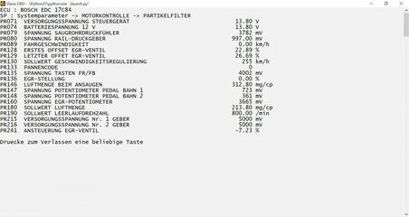

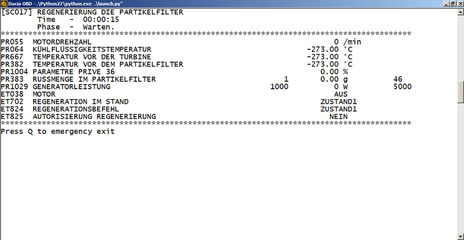

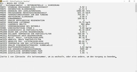

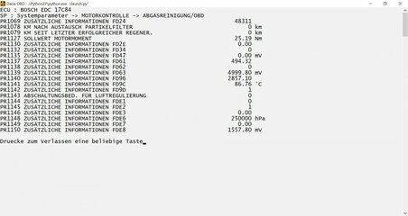

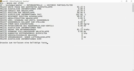

Habe jetzt mal ein paar Daten ausgelesen.
So wie es ausschaut ist die Rußmenge über Grenzwert, bei 56g.

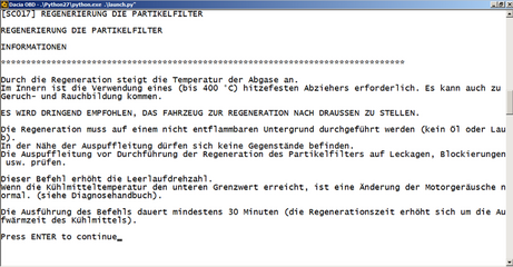

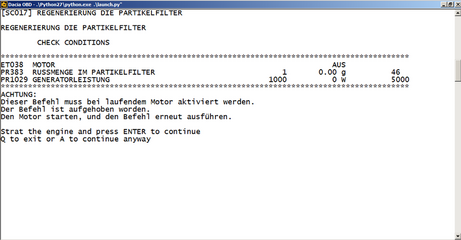

Ich werde diese Woche mal versuchen eine Zwangsregenerierung zu starten, muss mir aber dazu erst ein ruhiges Plätzchen suchen, weit weg von der nervigen Zivilisation, die sich höchstwahrscheinlich beschweren würde, wenn der Motor eine halbe Stunde durchläuft. Vielleicht lege ich mir noch einen Feuerlöscher in den Kofferraum. :think:
