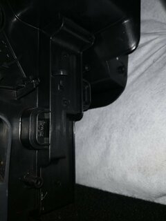

ich erinnere mich, dass zumindest die frühen Logan keinen Innenraumfilter hatten, aber das (allerdings geschlossene) Gehäuse zur Aufnahme:
Verschmutzung durch Gebläse
Später wurde unser kostenlos umgerüstet.
Ich kann mir vorstellen, dass das bei Deinem Modell ähnlich funktionieren kann. So oder so.....
