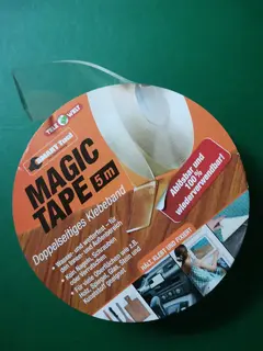

habe mir vor einigen Wochen einen Dacia Dokker gekauft. Jetzt habe ich das Problem, dass auf der Innenraumverkleidung kein doppelseitiges Klebeband hält.
Ich vermute, dass hier eine Oberflächenbehandlung den halt verhindert.
Hat irgendwer einen Tip welches Klebeband halten könnte oder wie man die Oberfläche vorbehandeln kann?
Hallo, tatsächlich habe ich inzwischen die Erfahrung gemacht, dass die meisten "Power"-Bänder oder auch doppelseitiges Teppichklebeband nicht halten. Schon gar nicht im sommerlichen Innenraum eines Pkw.
Bisher am besten: Spiegelklebeband. Gleicht zwar keine Unebenheiten aus wie andere voluminösere Klebebänder, hält dafür aber hohe Belastung und höhere Temperaturen aus. Und ja, Qualität ist hier seinen Preis wert. Die Marke T... taugt was.
