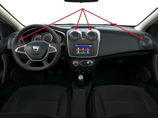

ich habe im September 2020 einen neuen Dacia Logan MCV mit Klima-Automatik gekauft. Ich bin mit dem Auto im Allgemeinen sehr zufrieden. Nur eine Sache funktioniert nach meiner Meinung nicht richtig.

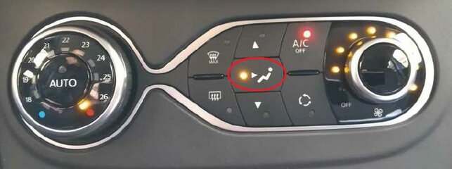

Es geht um die Belüftungsdüsen im Armaturenbrett (siehe Foto 1). Da kommt nach meiner Wahrnehmung maximal ein ganz zartes Lüftchen heraus. Laut der Bedienungsanleitung sollte es allerdings möglich sein, die "Luft im Wesentlichen zu den Luftdüsen im Armaturenbrett" umzuleiten. Hierzu sollte man den entsprechenden Kopf drücken (siehe Foto 2).
Ich habe das nun in verschiedenen Kombinationen ausprobiert. Mit eingeschalteter Automatik und mit ausgeschalteter Automatik. Mit eingeschalteteter Klima-Anlage und mit ausgeschalteter Klima-Anlage. Und natürlich mit maximaler Gebläse-Leistung ... Eine Veränderung des Luftzugs stelle ich nicht fest. Erst recht keine wesentliche Umleitung.
Maximale Luft auf die Front-Scheibe funktioniert ... aber auf die Belüftungsdüsen im Armaturenbrett umzustellen, ist mir nicht gelungen.

Das von Dur beschriebene Phänomen kann bei mir nicht feststellen Logan MCV II Stepway 1.0 ECO-G Klimaautomatik EZ 11.2020
Umstellung Luft Scheibe, Luft Innenraum, Luft Fußraum funktioniert mit einer natürlichen Verzögerung von ca. 3-5 Sec. bis der/die Stellmotor(en) umgestellt haben.
Armaturenbrett einen starken Luftstrom erzeugen?
Was ist für Dich ein starker Luftstrom ?
Wenn es bei Dir so ist vermute ich dass ein Stellmotor nicht funktioniert bzw. ausgehängt ist.
Vergleichbar mit einem Haartrockner auf mittlerer Stufe. So war es bei meinen früheren Autos (Ford, Peugeot).
Ich vermute auch, das da etwas kaputt ist bzw. nicht funktioniert. Bin aber bei Autos ein Laie. Und wenn die Renault/Dacia-Werkstatt nicht weiß, wie es bei dem Modell ist, dann sind Rückmeldungen hier im Forum sehr hilfreich für mich.

Hallo Jens , bin gerade unten in der Garage gewesen , nur mit Zündung an , keine Lüftung , oder war zu schnell. Logan 2 Stapway mit Klimaautomatik, von 10/20 TCe100
Werde noch mal Ausprobieren, dann melde ich mich noch einmal , kann aber bis zum Wochenende dauern . Habe immer alle 3 Tasten gedrückt. Fahre erst mal nicht , wenn dann mit dem C1 von der Frau . Logan wird geschont bei dem Wetter .

Hallo Jens! bin heute gefahren, also aus allen 4 Runden Düsen kommt Luft, auf höchster Stufe kann man die Haare föhnen.
Hallo Jens ! aus allen 4 runden Düsen kommt Luft, in der höchsten Stufe kann man die Haare föhnen
Vielen Dank für die Info. So hätte ich es mir bei meinem Auto auch vorgestellt. Ich werde wohl nochmal bei der Werkstatt einen Termin machen, damit die es sich genau anschauen.
