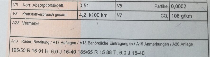

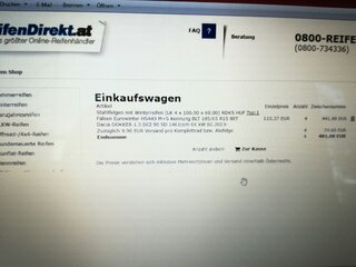

Siehe Anhang, passen die RDKS Sensoren mit den meinigen im Dokker zusammen??
Ja, ich habe das aktive RDKS in meinem Dokker Stepway, und
Ja, die 185/65 R 15 88 T, 6,0 J 15-40 sind nebst 195/55 R 16 91 H, 6,0 J 16-40 im Zulassungsschein (AT) gelistet.
Vielen Dank im Voraus für eure Meinung(en) :)

kennt sich keiner mit meiner Frage aus? :rolleyes: :D :D
Kann ich das so bestellen :think: ???
Danke euch im Voraus
