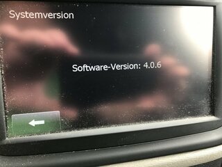

Ich habe Version 4.0.6

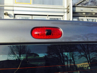

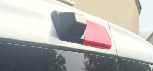

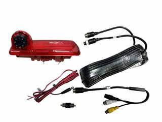

Die Cam in der Bremsleuchte gibt es schon lange.
Entweder man benutzt die alte Leuchte oder besorgt sich gleich die komplette Ausführung für sein Fahrzeug.
