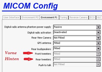

Hatte mir ja ein gebrauchtes EVO günstig aus den Ausland besorgt wo nur die Hälfte an Funktionen aktiviert waren.
Obwohl bei den Geräten goss mit AHA und Sprachsteuerung geworben wird waren sie bei mir deaktiviert.
Also muss das EVO mal in einer nicht so hohen Fahrzeugausstattung verbaut worden sein.
Des weiteren waren nur die vorderen Lautsprecher freigeschaltet was ich auch noch ändern musste, sowie der Piepser für das
Park Distance Control(Einparkhilfe).
Und zum Schluss natürlich noch die Rückfahrkamera.:)
Ob das ganze über die Software ddt4all bei den neuen Geräten auch auch funktioniert kann ich keine
Angaben von machen.

Aber diese Funktion für die Aktivierung der Pieper gab es schon im MN1 wenn die RFK freigeschaltet wurde.
