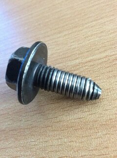

So, ich hab mal versucht, die Schrauben zu ersetzen.
Fahrerseite lies sich der Bolzen problemlos rausschrauben, bei der Beifahrerseite kam zu meinem Entsetzen dann folgendes zutage.
Das Gewinde der Schraube war fast vollkommen glatt gezogen. Da die Gewindespitzen der Schraube ab waren, schien es mir so, als wenn das Innengewinde im Auto nicht vollständig gebohrt worden ist. Ein Einsetzen der Rändelschraube bestätigte die Befürchtung, denn sie ging nur 3-4 Gewindegänge rein. Ich habe also das Gewinde im Auto nachgeschnitten (es ist übrigens doch normales Sackloch M10 Gewinde, nur ist die Schraube unten konisch) und dann passte auch die Rändelschraube.
Ich reiche nachher nochmal ein Bild von der fertigen Modifikation nach.

Wenn nun die beschriebene vermurkste Schraube aus Beitrag 54 eine aus dem Fußraum ist, kann da etwas nicht richtig gelaufen sein.
Vermutlich war sie locker oder wurde mit Gewalt schief eingeschraubt.
Auf dem Foto sieht sie sogar verbogen aus (durch das Sitzbangewicht und Hebelkräfte?)

Ach so. Vielen Dank, aber geht schon. Ich kann die Schrauben ja nicht fester anziehen, wie es geht. Gut, möglicherweise entspricht das Anzugsdrehmoment nicht den ursprünglich definierten, aber die ganze Baugruppe wird ja auch von den hinteren Halteklammern mitgehalten. Mit der defekten Schraube, die ja nur mit drei bis vier Gewindegängen gehalten hat denke ich, dass die Zugkraft eh sehr beeinträchtigt gewesen sein muss.

Die Schraube ist tatsächlich aus dem Fußraum der Rücksitzbank. Das Problem war, dass des Gewinde des Sacklochs M10 vom Werk aus nicht komplett durchgängig geschnitten war. Die Schraube mag ja mit dem richtigen Drehmoment angezogen worden sein, aber so wie sie aussah, traue ich den jetzigen Rändelschrauben besseren Halt zu. Das das ursprüngliche so nicht gedacht war ist mir klar. Es sitzt eigentlich so gut wie nie Jemand auf der Rücksitzbank. Wenn ja, dann zu 90% im Stadtverkehr. Wenn das bei einem Unfall unter diesen Bedingungen (Max 70 km/h) nicht hält, habe ich ein ganz anderes Problem.
