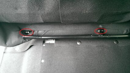

Lösung
zu Dokker (Lodgy) Rücksitzbank ausbauen:
Dokker Rücksitzbank Ausbau

habe heute mal in muttis lotschi die rückbank rausnehmen müssen , wegen transport von sperrigem material . schrauben los , leicht anheben , bischen nach hinten rabbeln , aus der klaue ziehen und tschacka . ich sage mal mit 2 mann und nen bischen übung baue ich die bank aus , zuppel sie raus , renne damit einmal ums auto und bau sie wieder ein .. " für wetten das " ginge es sicher optimiert unter 1 minute !
da hab ich noch irgendso nen autotest im ohr , der meinte man kann die bank gar nicht ausbauen ?! wtf .. was sind denn das für tester ? da kommt nen 7 jähriges mädchen mit klar .. einfacher gehts doch echt nimmer .
was zeit frisst : den kofferaumplunder ausräumen und nach nem 16 er ringschlüssel zu suchen . warum in allerwelt dacia dafür keinen 15 oder 17 er nimmt wissen nur die götter. vermutlich weil den ja jeder im knarrenkasten hat .

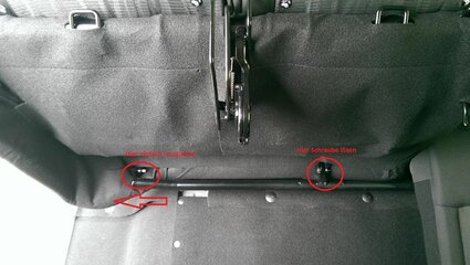

Hallo liebe Dacianer!
Ich habe nun seit einer Woche meinen Dokker. :lol:
Nun habe ich mich gefragt, ob man auch den 2/3-Teil der Rücksitzbank dauerhaft ausbauen kann.
Ich muss des Öfteren mein grosses Fahrrad transportieren und benötige hinten nur eine Mitfahrgelegenheit.
Nun habe ich unterm Sitz die Schraube gefunden(siehe Bild). Bevor ich aber wild rumhantiere: Hat schonmal jemand die linke Hälfte der Sitze dauerhaft rausmontiert?
So wie´s auf dem Bild aussieht muss man nur die rechte Schraube lösen und dann auf der linken Seite die Sitzbank nach links rausziehen.

Laut den diversen kleinen Schildern an den Sitzen, darf man nur mit Personen hinten fahren, wenn alle Sitze montiert und verriegelt sind, wobei ich für den Urlaub auch überlege das rechte 1/3 der mittleren Sitzbank raus zunehmen. Das wäre der ideale Platz für die Kühlbox und man kann besser in die 3.Reihe einsteigen.
