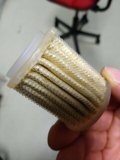

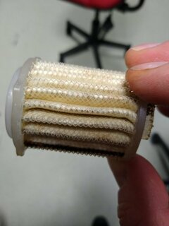

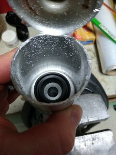

Wir haben bei der 40 000 km Wartung den Gasfilter gewechselt Dokker Baujahr 2018.
Ich habe den Filter dann aufgemacht konnte nix besonderes feststellen.
Wir Tanken außer auf Urlaubreisen immer bei der gleichen Tankstelle (Westfalen Gas Sommer Winter Mischung).
Grüße
Jens
