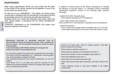

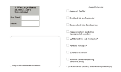

Von Nissan kommt der Motor, die Gasanlage von LandiRenzo, wenn die im Zweifelsfall für haften müssen sagen die doch sehr unterschiedliche Dinge im Vergleich zum "Importateur numero 1 pour le Boche"...
Um mal die 20 Jahre alten Empfehlungen zu relativieren:
LR Nachrüstanleitung 2007:
LR Benutzerhandbuch für Nachrüstungen 2017:
