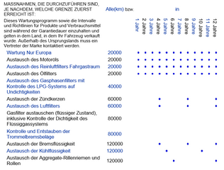

Ich habe meinen Dokker SCE 100 mit lpg zur 1. Wartung (20.000km) bei Renault/Dacia gebracht und bekam vom Servicemitarbeiter einen Ausdruck mit dem Wartungsprogramm für mein Fahrzeug.
Dort war in der Tabelle bei Austausch des Gasfilters (gasförmiger Zustand 40.000 km) nichts vermerkt. Ebenso war es bei Austausch des Gasfilters (flüssiger Zustand 80.000 km).
Als ich explizit nach dem Gasfiltertausch fragte, sagte der Servicemitarbeiter (der ist Kfz-Meister), dass bei den neuen Modellen die Filter nicht mehr getauscht werden müssen. Das gelte für das gesamte Fahrzeugleben.

Der fehlende Punkt in der Tabelle bedeutet, das der Intervall nicht Zeit abhängig ist und die Kilometerangabe voll ausgeschöpft werden kann.
Deshalb kann es bei Wenigfahrern passieren, das Hauptwartung und Gaswartung zu unterschiedlichen Terminen fällig sind.
Wenn bei 40000 der Gaspahsenfilter getauscht wird, warum wird der bei 80000 nicht auch wieder getauscht?
Da sind ja auch wieder 40000 rum .
