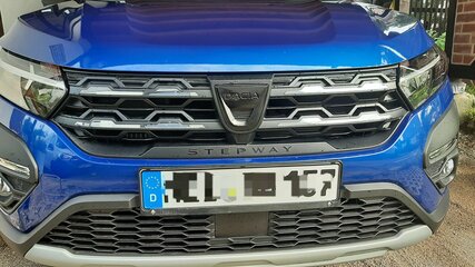

ich habe das Emblem am Heck heute auch mit Sprühfolie behandelt. Hat alles super funktioniert.
An der Front ist das Emblem etwas in den Grill eingelassen und ich habe es einfach nicht herausbekommen.
Würde mich über einen Lösungsansatz sehr freuen ;)

Wie genau hast du vorn das Emblem aus dem Grill gelöst. Das Emblem wackelt, aber ich bekomme es nicht raus und habe Angst, etwas kaputt zu machen. Von innen komme ich an die oberste Nase und ich habe versucht diese nach vorne zu drücken ...keine Chance ...
