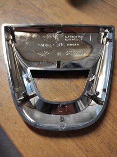

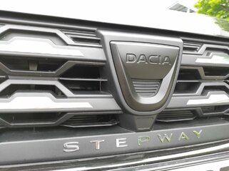

habe heute den 2. Versuch unternommen das vordere Emblem aus dem Grill zu lösen. Mir ist es dann gelungen wie weiter oben schon beschrieben.
Das Emblem ist mit 9 Nasen, Klammern gesichert. Anbei 2 Bilder vom Emblem von innen und nach Montage. Wie man erkennen kann, haben 2 Nasen Schaden genommen. Habe das Emblem aber wieder fest montiert bekommen.
