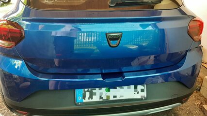

Ich habe gestern beide Embleme ohne Schäden entfernen können. Habe einfach mal geguckt ob sie gesteckt sind. Sie sind es!!! Am Grill kommt man durch die Schlossöffnung halbwegs ran das man die obere rechte Ecke des Daciazeichens ausklippsen kann.
Beim hinteren Zeichen ist Geduld und Feingefühl gefragt. Ich habe mit einem kl. Holzkeil und untergelegtem Putzlappen das Zeichen ringsum gelockert bis die Nasen des Daciazeichens alle aus ihrer Plastikhülse gesprungen sind. Ist etwas Gefummel aber es ging gut ab.
Der Sanderoschriftzug ist wie beim II er Sandero nur geklebt, lässt sich somit mühelos ohne Werkzeug und Rückstände entfernen.

Warum hast du die Embleme entfernt ? Gruß aus Bremen
Ich habe beide Daciaembleme mit Sprühfolie schwarz umgefärbt und den Sandero-Schriftzug entfernt um eine m.E. schönere, saubere Optik zu haben. Der Chrom sticht mir zu sehr hervor....

Hallo Maddin,
das sieht richtig gut aus. Ich krieg meinen neuen nächste Woche, würde auch den Schriftzug entfernen. Wie genau hast du das gemacht ?

Hallo Andreas
Ich habe mit einem selbstgebautem, zurechtgeschnitzten Hartholzkeilchen ( Spitze ca. 1- 2mm dünn) und untergelegtem Putzlappen als Lackschutz mich im Uhrzeigersinn immer ringsum gearbeitet und das Emblem langsam gleichmässig abgehebelt. Man merkt wenn die 4 Nasen am Emblem über ihre Klemmstelle in den Plastedübeln drüber rausschnippsen.....und schwupps ists ab....anders kann ichs nicht beschreiben....

Meine Variante um das Heck vom Schriftzug zu befreien:
Einfach am "S" oder dem "O" etwas mit dem Fingernagel drunter und ziehen ( bedingt einen gesunden Keratinhaushalt des Körpers) irgendwann steht der Buchstabe ab und man kann den zusammenhängenden Schriftzug abziehen.
Da der Klebstoff auf dem geschäumten Klebeband noch nicht lange klebt, geht es noch sehr gut ab.
Grüsse Maddin
