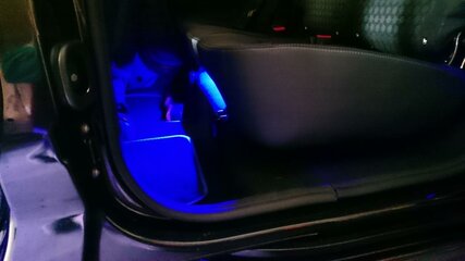

da hab ich auch angehängt bezienunsweise abgezweit. . bin von der Schwelle bei der Schiebetüre Fahrerseitig unter der Teppichlage zum Rücksizbank um die Fussraumbeleuchtung anzuhängen....

Beim Dokker hättest du in Höhe Fahrersitz die Steckverbindung für den Heckkabelbaum gehabt.
Am Stecker sind die Kabel einige Zentimeter frei, perfekt zum aufklemmen.
