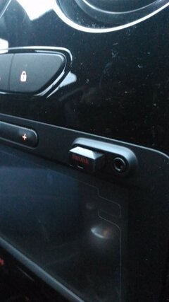

Und keinen davon würde ich im Medianav benutzen, die Großen bedecken zu viel des Bildschirms.
Ich hab ganz speziel nach dem kleinen USB gesucht, und zwar keinen von der Kasse am Supermarkt .... Sondern einen der den Blick nicht hindert und groß genug ist für all die Alben die ich wollte. Und SanDisk ist ja angeblich nicht gerade 'ne Schrottmarke, oder?

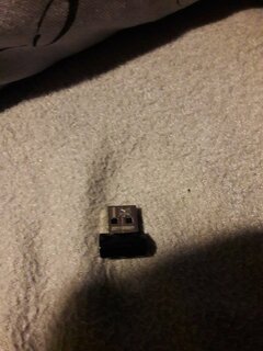

Dieser "Kleine" Funktioniert gut
Als 8Gb im Auto und in 32 und 64 GByte Versionen zu Hause an Cd bzw DVD Player.:)

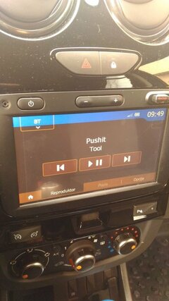

Bei manchen Apps, ja, bei Anderen nein, aber bei keiner kann ich die Alben durchblättern oder ändern. Die Liste (Popis in meinem Fall) ist ausgegraut, ... nicht verfügbar .... Und da muss man erneut am Handy handieren was man beim Fahren ja vermeiden sollteP_20181231_094929.jpg
