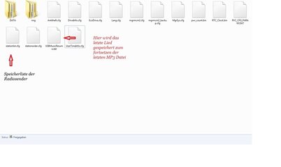

Die Titel werden zwar beim erstenmal abgespielt aber fürs nächste irgendwie markiert,das sie dafür nicht normgerecht sind .
Da der Player im MN ein bisschen anspuchsvoll ist für das vernünftige abspielen von Musikdateien und auch nicht mit verschieden Codex klar komm wie beim VCL Player.
Mann sollt auch nicht vergessen das es auf einen alten WinCe läuft ,wo es ja keine neuen Updates gibt, für die ganzen Weiterentwicklung der MP3 die heute möglich sind.
In der Storage Card2 sind die Speicherungen für das komplette MN,
wie Navi-Einstellungen usw.
