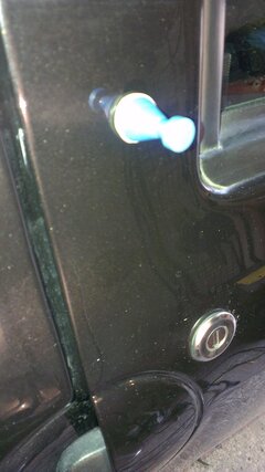

  • #15
Auf den Bildern sieht man, wie man mit dem Heißkleber die Zugpins ansetzt.
Bis zu einer gewissen Zugkraft hält der Kleber und das ist auch gut so, nicht das man überdehnt.
Allerdings könnte der Kleber etwas stärker sein, denn man muss mehrmals ansetzen und das kostet Aushärtezeit.
Je größer der Zugpin, desto stärker die Zugkraft, dazu gibt es noch verschiedene Formen (Rund, glatt etc.) .
Das Problem war eben die Kante der Tür, die nach Aussagen mancher "Fachmänner" irreparabel geredet wird, aber mit Geduld und Spucke, kann man herkömmliche Einschläge ziemlich unsichtbar machen.
Das Ergebnis ist sehr zufriedenstellend, nicht 100%ig (wegen der Kante), aber bestimmt 95%ig gut.
Dann muss man sagen, dass ich noch Neuling auf diesem Gebiet bin, werde mir aber noch Werkzeuge und Zubehör zukaufen, denn die Anschaffung lohnt und eine kleine Delle, nimmt man zukünftig gelassener.
Mit der Erfahrung, kann man die täglichen Plessuren am Fahrzeug selbst heilen (auch eben Steinschlag).
Für kompliziertere Sachen, geht man eben in den Fachbetrieb, aber dann ist ja auch meist mehr kaputt. ;)
Ich bleibe auf dem Laufenden und bemühe mich zukünftig "sichtbare" Fotos mit Ergebnissen zu liefern. ;)
