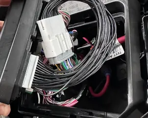

Mein Kabel sollte Fr / Sa fertig sein … leider vorher keine Zeit zum Testen.
Muss nur Kabel anlöten zum Testen.

Mahlzeit,
so eins hab ich auch bestellt, sollte die Tage kommen.
Ich klemm mich parallel mit nem Stromdieb drauf.
Das war auch einer meiner Überlegungen mit Strom Dieb… Aber wegen der. Wartungen und Garantie wollte ich vorerst nichts Hardware mäßiges verändern ;-)
Hmm, ich meinte der Stromdieb kommt am Zwischenadapter, (s.Bild1)
alles andere bleibt Original

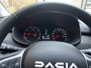

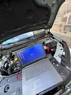

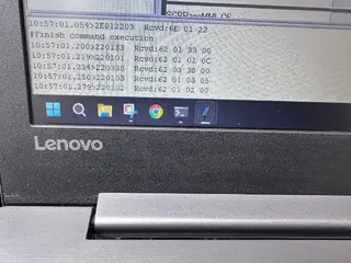

So das bearbeiten mit dem Bypass im motorraum klappt wunderbar ;-)
Nur bekomm ich die Uhrzeit nicht gestellt…
Hmm..
Da ist testen angesagt ;-)

Genau das war die Lösung das Problems.
Nun bin ich auf der Suche was sich sonst noch so aktivieren lässt ;-)
Uhr&Temperatur ✅
Radar Anzeige im Tacho✅
