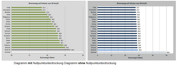

Ein Bsp. aus dem Bereich Reifentest - hier sieht man was man durch eine Nullpunktunterdrückung erreichen kann.
Was links als riesengroßer Unterschied erscheint sieht rechts schon eher nach Wiederholgenauigkeit aus...
So ähnliches isses auch mit der Drehmomentkurve.
Quelle: Winterreifentests (http://der-autokritiker.de/technik/winterreifentests.html)

beim leistungsdiagramm eines verbrenners machen nullpunkte allerdings auch null sinn,
weil man eben keine null drehzahl hat.

Der Unterschied zwischen 180 und 200 NM sind 10%, sehen aber in den Diagrammen von Renault aus wie 25%!
Das mein ich...

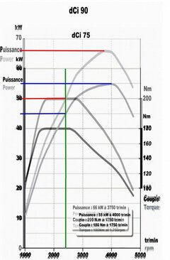

Aber wie bereits geschrieben: die Leistungskurven liegen bis 2700 U/min (ca. 130 km/h im 5. Gang) eh eng beieinander.
Gleiches gilt nunmal für die Drehmomentkurve.
ich habe es mal bei ca. 2400U/min und nenndrehzahl kenntlich gemacht.
ab 2400U/min wird der dci 75 ganz schön kastriert, was beim dokker gerade mal tempo 110 entspricht.
besonders gut im zweiten diagramm zu sehen, da sieht man den drehzahlunterschied des dci 75, um die leistung des dci 90 zu erreichen.

Seid ihr immer noch bei diesen "Drehzahlgedöhns" :lol:.
Ich meine ja das es klar ist, dass der dCi 90 mehr Power hat, als der dCi 75 - ich glaube das jeder wahrscheinlich in seiner Wahl das beste sieht.
Abgesehen davon kommen beide den Berg hoch.
