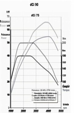

ich weiß ja nicht wo du guckst, aber ich sehe da bei 2000U/min:
für den HR16DE ca. 23-24kW
für den dci 75 ca. 38kW
ist aber der dci 75 mit 180Nm.
rechne ich mit 200Nm bei 2000U/min, komme ich auf 42kW
Zum Leistungsvergleich musst die Drehzahlen anpassen.
6000 zu 4500 als Maximaldrehzahl. Macht Also Faktor 0,75 etwa. D.h. sollte der Diesel etwa 1500U/min drehen wenn der Benziner 2000 U/min macht. Da kommte ich auf eine Leistung von ~25kW oder so(im Diagramm).
Also vergleichbar.

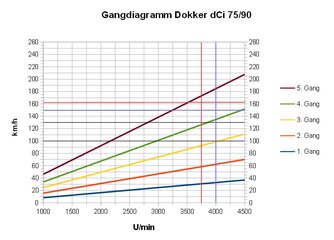

den kastrierten dci habe ich im kangoo erleben dürfen.
gerade außerhalb der ortschaft, besonders auf der autobahn, war das eine zumutung.
das problem ist, dass die leistung so ab 2400U/min einfach weggedrosselt wird.
beim dokker sind das im fünften gang ca. 110km/h, wo dann einfach kaum was geht.
in den vierten zurückzuschalten ist auch keine option, weil der motor dann auch schon 3300U/min dreht und dabei kaum leistungszuwachs bringt (im gegensatz zum dci 90).
das ist auf den beiden fotos recht gut zu erkennen.
