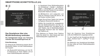

Bist du nach Anleitung vorgegangen?
Ja, aber die Meldung per Android Auto kommt nicht.
Ja, auf dem Smartphone. Da solle dann MediaNav stehen. Aber eben nicht im MediaNav. Da sollte unter CarPlay / AndroidAuto dein Smartphone angezeigt werden.
Wird denn in MediaNav-Menu der Eintrag WiFi angezeigt?
Siehe hier.
