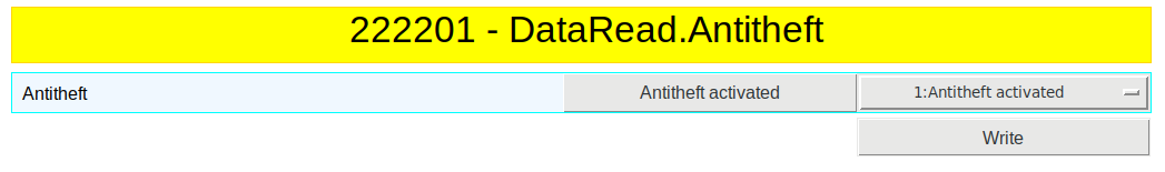

Der Vertragshändler kann ein neues unkonfiguriertes Medianav auf dein Fahrzeug konfigurieren, also eine VIN eintragen und die Einstellungen automatisch vom Renault Server übertragen. Dabei wird auch die Diebstahlschutz Einstellung aktiviert:
at.png Das hat @Hopper an seinem Sandero III ausgelesen.
Ich vermute, das ein Gebrauchtgerät erst auf Werkszustand (Virgin) gebracht werden muss, um es dann von Grund auf neu zu programmieren können.
Wenn das Steuergerät bei aktivierten Diebstahlschutz einfach eine andere Fahrgestellnummer annehmen würde, wäre das kein wirksamer Schutz.
Bei @Ostseebucht war es ein neues unkonfiguriertes Medianav: Verkaufe MediaNav MN4 mit Android Auto / Apple CarPlay Wireless mit Logan/Sandero/Jogger Display, welches manuell konfiguriert wurde.
Da wäre es mal interessant, ob @NeeK dort auch die Schutzfunktion aktiviert hat. Möglicherweise findet ohne aktivierten Schutz gar kein Abgleich der Identifizierungsdaten statt. Sonst könnte man das Medinav gar nicht als Testaufbau außerhalb des Fahrzeugs, wie auf den Fotos im Verkaufsangebot, einschalten.

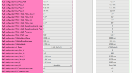

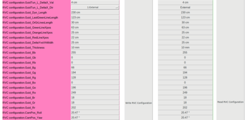

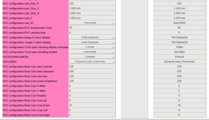

Es zeichnet ja einmal statische und mit dem Lenkeinschlag verbundene Linien. Diese Linien passen ziemlich genau und man kann abschätzen, ob man den Bordstein/Mauer etc. trifft oder nicht. Die Anzeige der statischen und auch die Berechnung ändert sich allerdings je nach Breite und auch Radstand des Fahrzeugs. Ob das im Medianav berechnet wird, das weiß ich eben nicht. Wenn das ein eigenes Steuergerät macht, und das Medianav nur die Infos "anzeigt" dann braucht es das nicht. Das MediaNav wird ja im Sandero/Jogger/Duster etc. verbaut. Alle unterschiedlich. Evtl. hab ich mir die Frage gerade selbst beantwortet. Ist das ein eigenes Steuergerät? :)
Die Kamera und Leitlinien (Guid = guidelines) Einstellungen befinden sich im Medianav. Beim Sandero III ist als Fahrzeugtyp der Defaultwert LFD eingetragen. LFD ist der Karosseriecode für eine Talisman Limousine.
Was ist hier im Jogger eingetragen?
