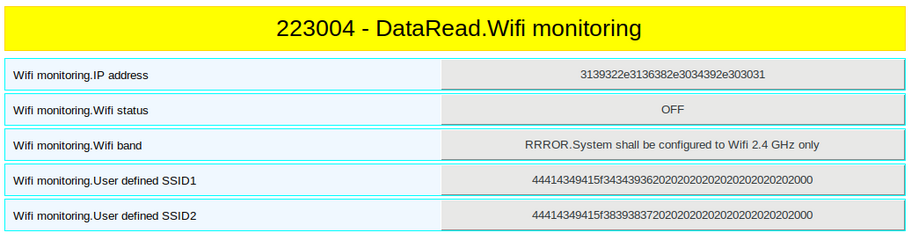

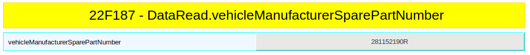

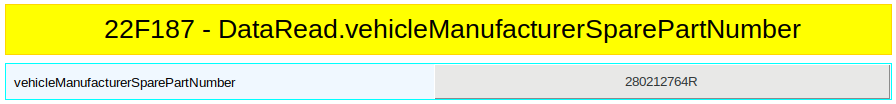

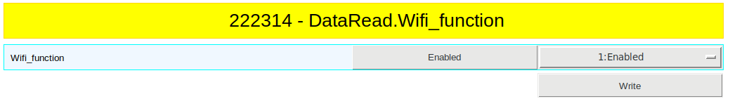

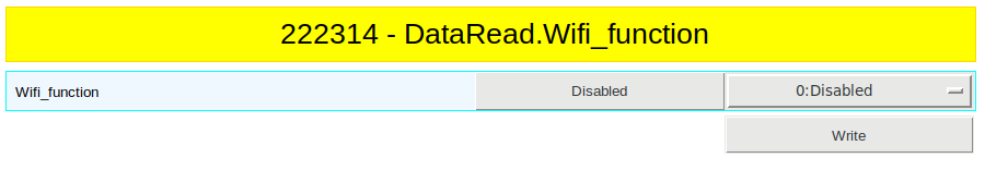

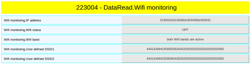

Beim Medianav mit deaktiviertem Wifi werden trotzdem Wifi Parameter angezeigt.
ULC 4.5 mit aktivierten Wifi
ULC 4.5 mit deaktivierten Wifi
