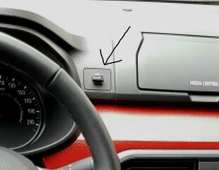

Ernst gemeinte Frage: Warum überspielst du nicht alle mp3 vom Handy auf einen USB Stick, so´n ganz kleinen?
Den in entsprechende Buchse und du hörst von dort deine Musik - ohne Player, ohne App, ohne AA, ohne Kabel bzw ohne WiFi, ohne BT und natürlich ohne das Handy
