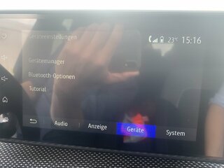

Sieht schlecht aus, es gibt bei mir keine WLAN-Optionen und das Medianav sagt mir ich solle per USB Verbinden.
Ich habe zudem noch die Bluetoothkopplung vom Testfahrzeug, dort steht „CarPlay“ als Punkt zur Aktivierung. Bei meinem Jogger steht dort nur Kontake Synchronisieren usw und nichts von CarPlay.
Unter WLAN im iPhone 11 auch nix vom MediNav zu sehen.
Edit: Vielleicht bin ich nur zu blöd zum Einstellen.
Auf jeden Fall sollte das MediaNav - das wird bis heute so beworben - im Extreme+ auch kabelloses CarPlay haben.

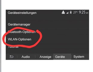

Das sieht Bitter aus. Eigentlich müsste in den Geräteeinstellungen das WLan zu finden sein.
