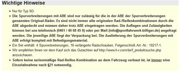

Ich glaube, für 200€ bekommst du alle 4 Platten. "Ein Set enthält: 4 Spurverbreiterungen, 16 verlängerte Radschrauben"
Ja, das hat mich auch verwundert. Denn unten steht "Ein Set enthält: 4 Spurverbreiterungen, 16 verlängerte Radschrauben".
Mich würde es aber wundern, wenn in einem Set 1x18mm & 1x10mm Platten drin wären...
Dieser Hinweis bezieht sich wohl darauf das es nur zulässig ist laut ABE alle 4 Räder mit dieser Verbreiterung zu bestücken. Solche Preisangaben sind üblich weil es sonst zu teuer ausschaut. Denke mal an die Preisangabe...ab xxxx € usw.
Ich denke nicht das mit "2 Spurplatten" zwei einzelne Platten gemeint sind, da man diese normalerweise immer nur im Set für eine Achse kaufen kann, also zwei Platten pro Set.
In diesem Angebot wird es sich um ein Gesamt-Set handeln in dem zwei Sets enthalten sind, einmal 36mm einmal 40mm. Unter "Wichtiger Hinweis" (gelber Kasten ganz unten) steht ja auch explizit "Ein Set beinhaltet 4 Spurverbreiterungen"
