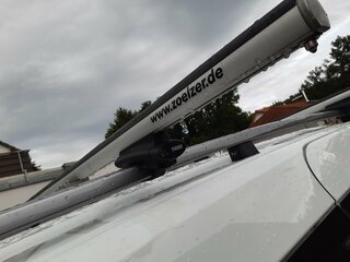

Ich verwende bei mir stärker dimensionierte zoelzer Dachträger, denn diese dünnen metallgebogenen oder aus dünnem Aluprofil bekommt man nicht die Länge (1,7m) hin, die ich benötige und es ist alles etwas fester.
Kann die nur empfehlen. Die Länge ist in Stufen selbst zu wählen, auch Sonderlänge möglich.
Zoelzer Dachträger bis 170 cm mit Thule 775 System
