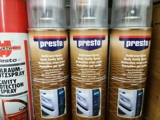

Ich habe mir deine Bilder mal anschaut. Es scheint das die konstruktion des schutzes des Lpg Tank geändert wurde mit mehr abstand was früher ein großes Problem war. Ich würde dir trotzdem empfehlen wenn du den Wagen länger fahren möchtest den Schutz zu entfernen und in eine Dose Wachs bzw. Seilfett ca. 10€ zu investieren und den Tank saftig einzusprühen. Der Tank gammelt sonst relativ schnell und du hast dann bei der HU Probleme. Muss ja nicht sein. ;)

Und in eine Dose Wachs bzw. Seilfett ca. 10€ zu investieren und den Tank saftig einzusprühen. Der Tank gammelt sonst relativ schnell und du hast dann bei der HU Probleme. Muss ja nicht sein. ;)
Ich denke der Tank ist aus Kunststoff und nicht aus Metall?
Ja, der Gastank.
Ist der nicht aus Kunststoff?
Was für ein Fett könnt ihr mir da empfehlen?Hab leider keine Grube usw.zur Verfügung und möchte das es dann möglichst lange hält und ich es nicht alle 2 Jahre erneuern muss!
Vielen Dank
Sollte allerdings einigermaßen transparent sein das Zeug, nicht daß der TÜV bemängelt unter dem Korrosionschutz könnte Rost sein und die Plakette verweigert. Deswegen schonmal keinen Unterbodenschutz verwenden, wie @kadett geschrieben hat.

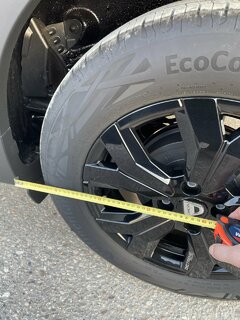

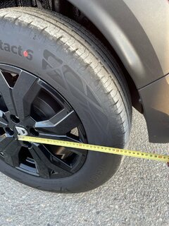

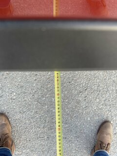

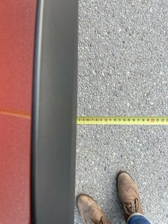

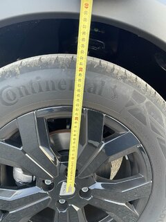

für mich wäre noch interessant:
Motorraum mit Haube (für Haubenlifter) als Bild
Felgenmaße 6,5 Zoll oder doch 7 Zoll Breite
Platz von Radmitte bis Kotflügel vorn und hinten
Und wie weit die Felge im Radhaus steht also von Radmitte auch vorn wie hinten
und Durchmesser Radhaus
danke für deine Arbeit :)
Hallo Laheti,
hier die Maße wie versprochen zum „Selbstablesen“!
Wie weit die Felgen im Radhaus stehen, habe ich ab Felgenrand gemessen - bei Felgenmitte kommen ca. 1,5 cm hinzu…
Vorderrad:
Hinterrad:

Hallo Laheti,
Vorderrad:
Hinterrad:
PERFEKT! Vielen Dank!
Damit kann ich arbeiten :)
Echt extrem cool das du alle Wünsche (wenn möglich) abarbeitest
Gruß Lars
