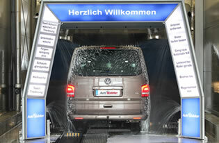

Dacia ist im N-Gang losgefahren
Laufen lassen würde teilweise Sinn machen.
Am Ende der Waschung muß der verschlafene Autofahrer ja:
Kupplung treten, Motor an, Gang rein, losfahren.
Wenn das einer verpennt, steht die ganze Anlage, oder der Nächste stubst ihn an.
Motor NICHT laufen lassen und Zündung aus hätte Sinn, weil dann der Scheibenwischer garantiert auch bei Regensensor aus bleibt.
Die Waschanlagen die ich kenne (Delmenhorst) steht überall Motor ausstellen, unseren muß ich aber auch aus machen und dazu Abschließen.
Würde ich den nicht abschließen würden sich die Seitenscheiben ein Spalt absenken da unser jetztiger(kein Dacia) Rahmenlose Türen hat und sich die Seitenscheiben etwas absenken sobald man in die Griffmulde fasst oder von der Waschanlage die Lappen, Borsten oder was verbaut ist den gleichen Effekt auslösen.
