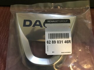

ist das Emblem auf der Kofferaumklappe nur gesteckt, also nach dem entfernen einfach wieder einklickbar oder muss es noch zusätzlich geklebt werden?
Und weiß zufällig jemand, ob das die Ersatzteilnummer für die Embleme des Duster II ist: 628900768R?
Mod.: Beitrag wurde in dieses Thema verschoben
Das Teil ist kein Einmalartikel. Nach dem vorsichtigen Herausnehmen kann es auch wieder eingesteckt werden. Zusätzliches Kleben ist nicht notwendig.
Ersatzteilnummer siehe unten
