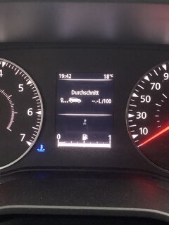

Hallo wir sind seid 1,5 Wochen stolzer Besitzer eine Dacia Duster 2 Phase 2 bj 22 Diesel. Ich habe vieles gelesen wegen Uhr und Außentemperatur im BC und Abbiegelich Aktivierung. Gibt es jemand im Kreis Neuwied der mir da helfen könnte?20230715_125830.jpg

Hallo wir sind seid 1,5 Wochen stolzer Besitzer eine Dacia Duster 2 Phase 2 bj 22 Diesel. Ich habe vieles gelesen wegen Uhr und Außentemperatur im BC und Abbiegelich Aktivierung. Gibt es jemand im Kreis Neuwied der mir da helfen könnte?Anhang anzeigen 136556
